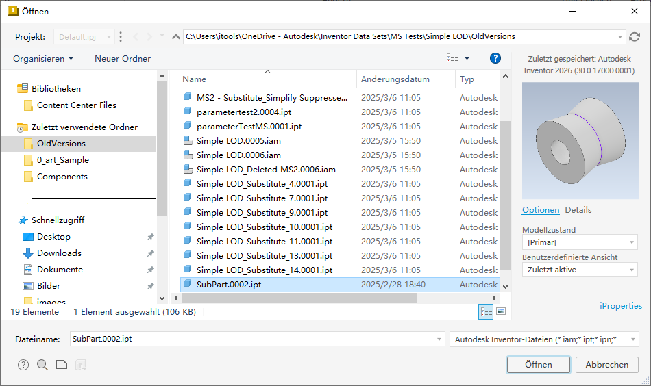

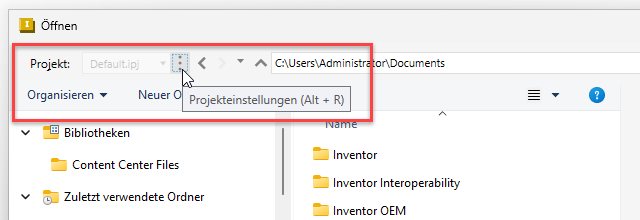

In dieser Version von Inventor wurden neben einigen anderen Verbesserungen die Dialogfelder Datei öffnen und Speichern modernisiert und verwenden nun die Standardkomponenten des Windows-Dialogfelds Datei.
Zu den wichtigsten Änderungen zählen:
Das aktive Projekt wird in die obere linke Ecke des Dialogfelds verschoben.
Die Dateipfadleiste zeigt jetzt den vollständigen Pfad statt nur den aktuellen Ordner an und kann bearbeitet werden.

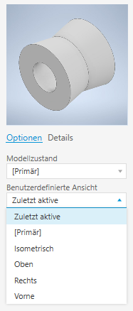

Es sind Dateioptionen verfügbar, die je nach Dateityp variieren. Für die systemeigenen Dateitypen von Inventor (.ipt, *.iam, *.idw, *.ipn) sind die *Optionen** jetzt im Dateidialogfeld selbst enthalten, im Gegensatz zu früheren Versionen, die ein zusätzliches Dialogfeld anzeigten. Beachten Sie, dass die Optionen für Nicht-Inventor-Dateiformate unverändert bleiben und weiterhin in separaten Dialogfeldern stehen.

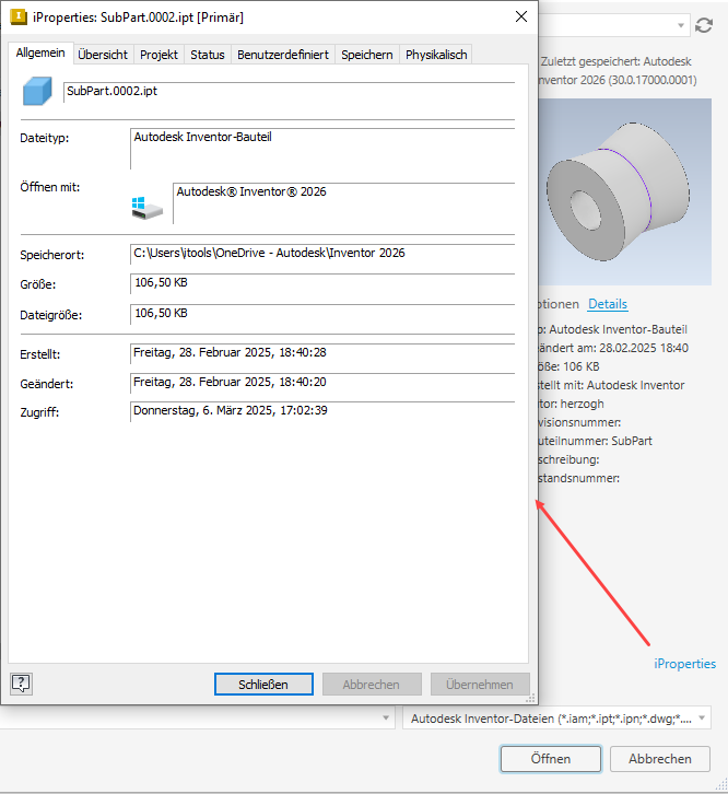

Ein Link zum direkten Öffnen und Anzeigen der iProperties der ausgewählten Datei wurde im unteren rechten Teil des Dialogfelds hinzugefügt.

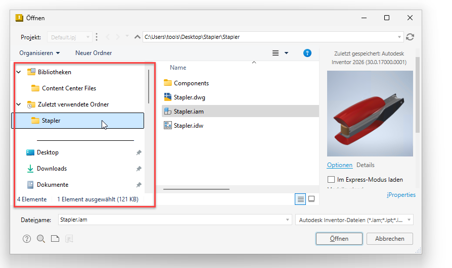

Die Arbeitsbereich-/Bibliotheksstruktur wird nun mit der gesamten Ordner-Baumansicht zusammengeführt, sodass Sie durch das gesamte Dateisystem sowie durch die Arbeitsbereich-/Bibliotheksordner blättern können. Die vorhandenen Inventor- und Arbeitsbereich-Ordner wurden beibehalten, werden jedoch zusätzlich zu den vorhandenen Windows-Navigationssteuerelementen hinzugefügt. Die standardmäßige Windows-Verzeichnisnavigation befindet sich unterhalb der Inventor-Ordner. Beachten Sie, dass benutzerdefinierte Ordner früher in einer Hierarchie angezeigt wurden. Jetzt werden sie als einfache Liste angezeigt.

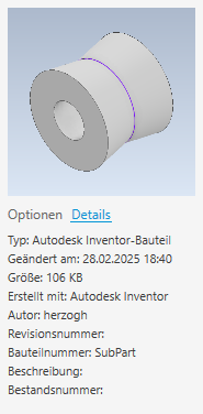

Auf der Registerkarte Details werden die in der QuickInfo verfügbaren Informationen dauerhaft angezeigt.

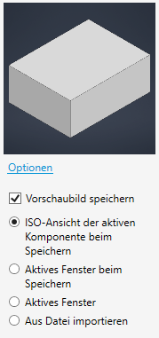

Beim Speichern einer neuen Datei oder bei Verwendung von Speichern unter bei einer vorhandenen Datei kann die Vorschauoption im Dialogfeld Datei festgelegt werden.
