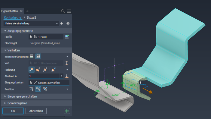

Erfahren Sie mehr über die Verbesserungen an den Arbeitsabläufen für Blech in dieser Version von Inventor.
In dieser Version von Inventor wird die Benutzeroberfläche von Eigenschaftengruppen auf verschiedene Blechbefehle angewendet. Durch die Änderung in eine Benutzeroberfläche von Eigenschaftengruppen werden Arbeitsabläufe zum Erstellen und Bearbeiten verbessert, Zugriff auf Skizzen per Breadcrumb-Navigation ermöglicht und die Verwendung von Voreinstellungen unterstützt.
Weitere Informationen zu Eigenschaftengruppen und deren Verwendung finden Sie unter Eigenschaftengruppen.
Zu den Verbesserungen beim Arbeitsablauf gehört Folgendes:
Leistungsstarke Optionen für das erste Element
Von oben nach unten ausgerichteter Arbeitsablauf; kann jedoch nach Bedarf bearbeitet werden, um das endgültige Ergebnis zu erhalten
Steuerelemente in einer Gruppe mit ausblendbaren Optionsgruppen
Anzeige von Optionsgruppen nur wenn erforderlich oder angebracht
Erstellen einer neuen Skizze, wenn keine vorhanden oder nicht sichtbar ist, und Zurückkehren zum Befehl, wenn Skizze fertig ist
Automatische Auswahl eines Profils, wenn nur ein gültiges Profil vorhanden ist
Zugreifen auf und Bearbeiten von Skizzen über einen Breadcrumb innerhalb der Gruppe Eigenschaften
Umbenennen von Elementen oder Skizzen über den Breadcrumb der Gruppe Eigenschaften
Erweiterte Einstellung, damit Skizzen sichtbar bleiben
Weitere Informationen finden Sie unter Konturlaschen in Blech und Blechkonturlasche erstellen.
Weitere Informationen finden Sie unter Eckenrundung zu Blechflächen hinzufügen.

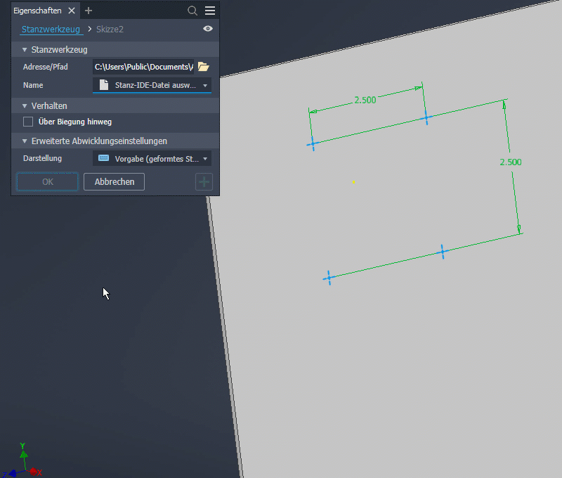

Die Verbesserungen umfassen:
Vorschau für Stanzwerkzeug
Wechseln des Stanzwerkzeugs während der Vorschau
Aktualisieren von Parameteränderungen während der Vorschau
Weitere Informationen finden Sie unter Stanzwerkzeuge für Blech, So stanzen Sie Formen in eine Blechfläche und im neuen Thema Erstellen eines Stanzwerkzeugs.
