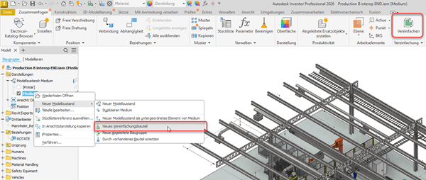

Für nicht architektonische Inventor-Baugruppen gibt es folgende Zugriffspunkte:
Gruppe Vereinfachung
Vereinfachen
Neuer Modellzustand
Neues vereinfachtes BauteilFür Baugruppen, die in Architekturprojekten verwendet werden, lauten die Zugriffspunkte:

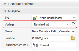

Ersatzobjekt vereinfachen: Erstellt ein Ersatzobjekt für Baugruppen. Wird in der Regel in Verbindung mit dem Befehl Gebäudekomponenten exportieren verwendet.Ein Feld für die Vorlagenauswahl wurde der Gruppe Vereinfachen hinzugefügt. Sie können die installierten Vorlagen oder Ihre benutzerdefinierten Vorlagen verwenden.
Für standardmäßige Inventor-Baugruppen: Registerkarte Zusammenfügen
Vereinfachen. Die Inventor-Standardmodellvorlagen sind der Vorgabepfad. Navigieren Sie zu Ihren benutzerdefinierten Vorlagen, und verwenden Sie sie.
Inventor-Standardmodellvorlagen werden für den Befehl Ersatzobjekt vereinfachen beim RFA-Export genutzt.
