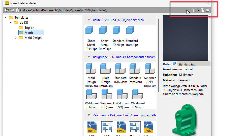

Verbesserungen bei Neue Datei beginnen
Über das Dialogfeld Neue Datei erstellen ist nun ein einfacher Zugriff auf den Speicherort der Vorlagendatei möglich, sodass Sie sie von Windows aus verwalten können.
Die Schaltflächen Pfad kopieren und Speicherort öffnen wurden zur Adressleiste hinzugefügt. Pfad kopieren kopiert den Dateipfad in die Zwischenablage. Speicherort öffnen startet den Datei-Explorer mit dem Pfad. Der Pfad ist auf Anwendungsoptionen > Registerkarte Datei > Vorlagenspeicherort festgelegt.
