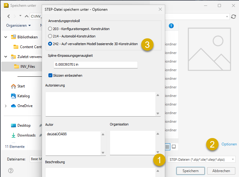

Produktfertigungsinformationen (PMI)
Produktfertigungsinformationen können beim Exportieren von Baugruppen der obersten Ebene in JT- und STEP-Formaten einbezogen werden.
