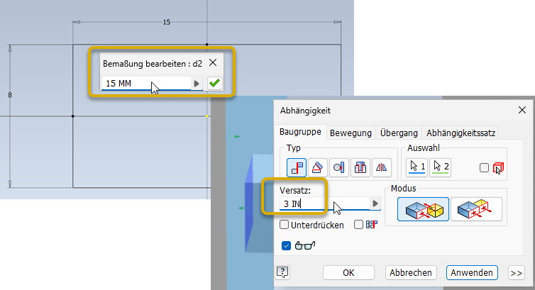

Verbesserte Handhabung der Einheiteneingabe
Erfahren Sie mehr über die Verbesserungen bei der Eingabe von Einheiten in dieser Version von Inventor.
MM und IN sind nun zulässige Eingabeeinheiten
Konturlasche PP
Eingabefelder akzeptieren nun MM und IN als Eingabe, sodass die Feststelltaste bei der Eingabe von Werten nicht mehr aktiviert und deaktiviert werden muss.
Weitere Informationen finden Sie unter Informationen zu Maßeinheiten.
