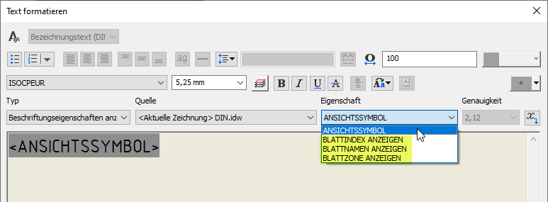

In dieser Version von Inventor wurden neue Ansichts-Beschriftungseigenschaften hinzugefügt, und die vorgabemäßige Ansichtsbeschriftung und die vorgabemäßige Ansichtsanmerkung wurden für mehrere Ansichten geändert.
Die Verbesserungen umfassen:
Die vorgabemäßige Ansichtsbeschriftung und die vorgabemäßige Ansichtsanmerkung werden geändert zu:
Die vorhandene Liste der Ansichts-Beschriftungseigenschaften wurde erweitert. Die folgenden Elemente wurden hinzugefügt:
Diese Anmerkungen sind jetzt im Dialogfeld Text formatieren für die übergeordnete Ansicht aktiviert.
Die Registerkarte Ansichtenvoreinstellungen im Stil-Editor wurde für Hilfs-, Detail- und Schnittansichten überarbeitet. Folgende Änderungen wurden vorgenommen:
Die vorgabemäßige Ansichtsbeschriftung und die vorgabemäßige Ansichtsanmerkung wurden geändert.
Die Vorgaben für Ansichtsbezeichnungen und Ansichtsanmerkungen wurden für alle Normen außer GOST aktualisiert.

Wenn die übergeordnete und die untergeordnete Ansicht im selben Plan vorhanden sind, werden ihre Werte für Planname und Index nicht angezeigt.
Weitere Informationen finden Sie unter Hinzufügen eines Übergangssymbols und Stil- und Normen-Editor - Übergangssymbolstil - Referenz.
