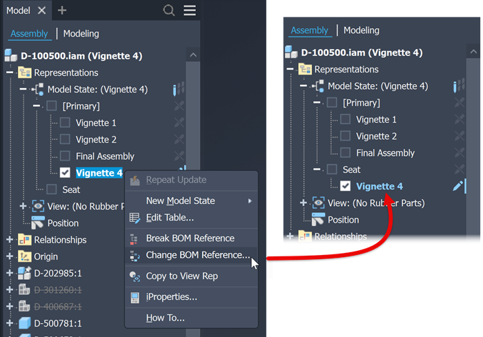

Verwenden Sie die folgenden Kontextmenübefehle zum Verwalten von Modellzustandsbeziehungen. Mit diesen Befehlen können Sie Modellzustände in einem anderen Modellzustand verschachteln, die Hierarchie von Modellzuständen ändern oder die hierarchische Beziehung zweier Modellzustände auflösen.
Stücklistenreferenz auswählen... zeigt eine Liste der verfügbaren Modellzustände an, die als übergeordneter Modellzustand fungieren können. Wählen Sie das gewünschte übergeordnete Element aus, und klicken Sie auf OK. Der Modellzustand wird als untergeordnetes Element des ausgewählten übergeordneten Modellzustands delegiert.
Stücklistenreferenz ändern... zeigt eine Liste der verfügbaren Modellzustände an, die als übergeordneter Modellzustand fungieren können. Wählen Sie das gewünschte übergeordnete Element aus, und klicken Sie auf OK. Der Modellzustand wird unter den ausgewählten übergeordneten Modellzustand verschoben.

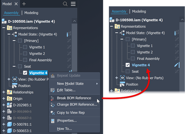

Stücklistenreferenz lösen... verschiebt den angegebenen untergeordneten Modellzustand an dieselbe hierarchische Position wie den übergeordneten Modellzustand. Der Modellzustand ist kein untergeordneter Modellzustand mehr.

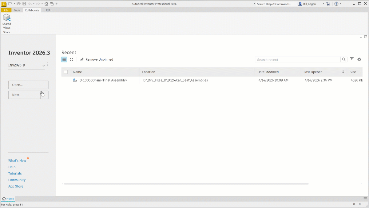

Beispielsweise können Sie jetzt in Inventor 2026 eine Inventor 2027-Bauteil- oder -Baugruppendatei referenzieren.
Inventor 2026.3 muss installiert sein, um das Öffnen von Bauteil- und Baugruppendateien aus der Version 2027 zu unterstützen. Laden Sie Inventor 2026.3 über die Autodesk Desktop-App oder von https://manage.autodesk.com herunter.
Verwenden Sie den Befehl Öffnen, Platzieren oder Ableiten zum Erstellen einer Referenz auf eine neuere Version einer Inventor-Bauteil- oder -Baugruppendatei.
Migration: Wenn Sie die Datei in einer neueren Version von Inventor öffnen und speichern (oder wenn Sie die Aufgabenplanung zum Migrieren von Dateien mit Referenzen auf zukünftige Versionen verwenden), erfolgt eine Migration der Referenzen auf neuere Versionen zu standardmäßigen Platzieren- und Ableiten-Beziehungen von Inventor.
