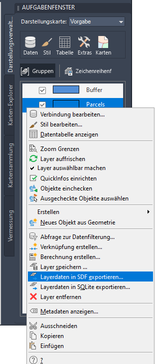

So exportieren Sie die gefilterten Parzellen in eine SDF-Datei
Klicken Sie mit der rechten Maustaste auf den Layer Parcels, um ihn zu exportieren.
Als Dateiname können Sie z. B. ConstructionParcels wählen, um die Datei von der anderen Parzellen-Datei unterscheiden zu können.
