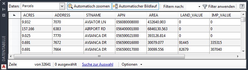

Führen Sie einen Bildlauf nach rechts durch, um alle Spalten der Parzellendaten anzuzeigen.
Sie haben eine Verbindung zum Datenspeicher mit Parzelleninformationen hergestellt. Sie haben die Geometrie in der Karte und die Attributdaten in der Datentabelle angezeigt.
