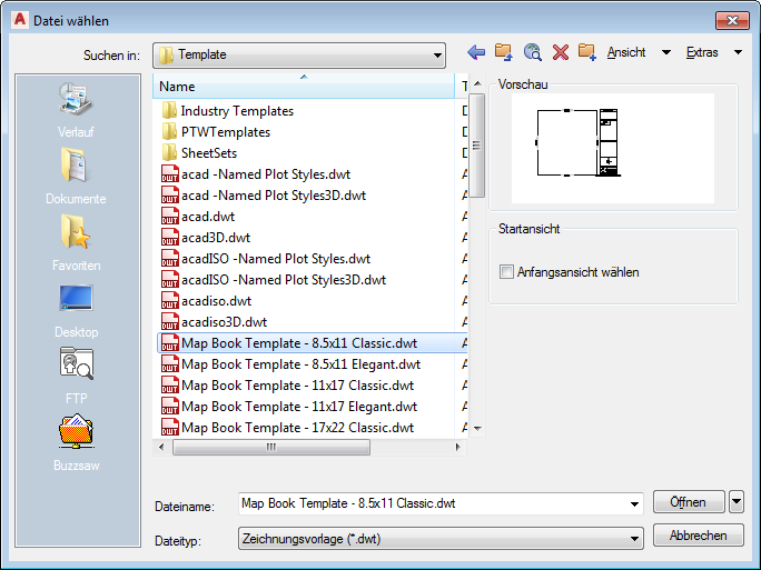

Öffnen Sie eine vorhandene Kartensammlungs-Vorlage und passen Sie sie an, indem Sie den Drucker bzw. Plotter festlegen.
So ordnen Sie einer Kartensammlungs-Vorlage einen Drucker bzw. Plotter zu
Öffnen
Zeichnung.
Das AutoCAD Map 3D-Toolset wechselt automatisch zum Ordner Template.
Blättern Sie in der Liste der Vorlagen ein Stück nach unten, und wählen Sie die erste Kartensammlungs-Vorlage.
. Finden

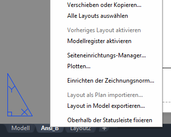

Klicken Sie mit der rechten Maustaste auf die Layout-Registerkarte für die Kartensammlung, und wählen Sie Seiteneinrichtungs-Manager.
Um diese Übungslektion fortzusetzen, gehen Sie zu Übung 2: Ändern der Größe des Hauptansichtsfensters.
