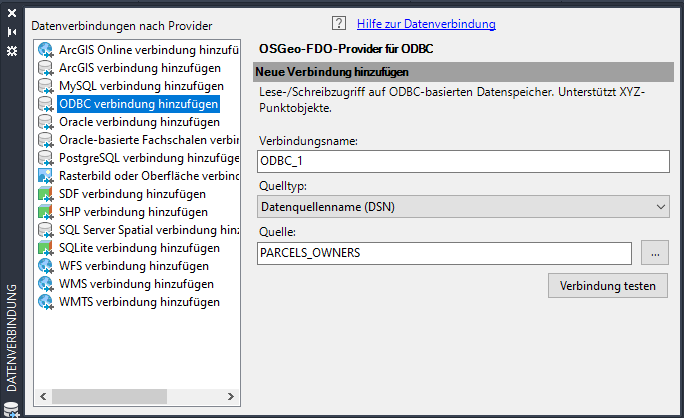

Geben Sie die neue Verbindung im Fenster Datenverbindung an. Fügen Sie der Karte keine bestimmten Objektklassen-Layer aus der ODBC-Quelle hinzu. Die Informationen stehen in AutoCAD Map 3D-Toolset automatisch zur Verfügung, wenn Sie die Verbindung zur ODBC-Quelle herstellen.
In dieser Übung werden die in Übung 1: Einrichten einer ODBC-Verbindung für eine Microsoft Access-Datenbank erstellte ODBC-Quelle und die in Lektion 1: Herstellen einer Verbindung mit Parzellendaten erstellte Karte verwendet.
So stellen Sie eine Verbindung zur Access-Datenbank über AutoCAD Map 3D-Toolset her
Mit Daten verbinden.
Stellen Sie eine Verbindung zu der von Ihnen erstellten ODBC-Datenquelle her, klicken Sie jedoch nicht auf Zu Karte hinzufügen.
Klicken Sie nicht auf Zu Karte hinzufügen. Die ODBC-Quelle enthält keine Spatial-Daten, der Karte kann daher nichts hinzugefügt werden. AutoCAD Map 3D-Toolset hat automatisch Zugriff auf alle Nicht-Spatial-Daten, wenn Sie eine Verbindung zur Quelle herstellen.
