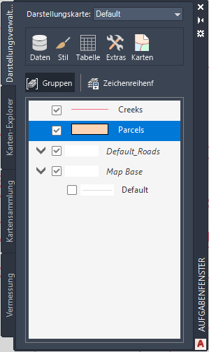

Beim Parzellenlayer in der Zeichnung AnnotationTutorial.dwg handelt es sich um eine Geodatenobjektklasse. Die eigentlichen Daten sind in der SDF-Datei Parcels.sdf gespeichert. Die Karte stellt eine Verbindung mit dieser Datei her und zeigt die Geometrie und Daten für die Parzellen in der Karte an. Sie können den Parzellen einen beliebigen Stil zuweisen. Der Datenspeicher selbst bleibt von den zugewiesenen Stilen unberührt. Die Stile werden zusammen mit den Informationen für die Verbindung mit dem Datenspeicher in der Karte gespeichert.
Anders als bei einer Anmerkung für Zeichnungsobjekte wird allen Objekten in der Objektklasse ein Label zugewiesen. Das heißt, dass die Objekte nicht einzeln ausgewählt werden müssen.

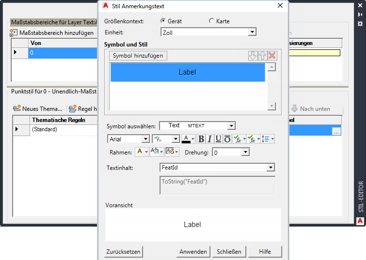

In dieser Übung fügen Sie Parzellen mithilfe des Stil-Editors Label hinzu.
So weisen Sie Objekten mithilfe eines Stils ein Label zu
Sie haben die Karte mit dem Befehl Speichern unter unter einem neuen Namen gespeichert.
Die Label zeigen die Straßennummern auf den Parzellen in der Karte an.
