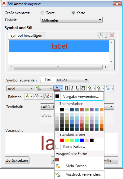

In dieser Übung weisen Sie dem Textlayer einen Stil zu. Sie legen fest, dass der Text in Fettschrift gedruckt wird, und Sie ändern seine Farbe. Es gibt zahlreiche Einstellungen im Dialogfeld Stil für Textlayer. Die meisten davon hängen mit der Objektdatenquelle zusammen und dürfen nicht geändert werden.
So weisen Sie dem Textlayer einen Stil zu
Sie sehen, dass in der Multifunktionsleiste die neue Registerkarte Textlayer angezeigt wird, wenn Sie einen Textlayer auswählen. Sie verwenden diese Registerkarte später, um die Änderungen am Textlayer einzuchecken.
Diese Werte sind die Standardwerte für alle weiteren Textlayerinstanzen, die Sie hinzufügen. Sie können die Standardwerte für eine Instanz überschreiben, wenn Sie sie einfügen.
