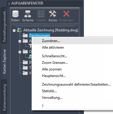

In dieser Übung öffnen Sie eine Zeichnung für die Stadt Redding in Kalifornien. Sie hängen drei Quellzeichnungen mit Grundstücks-, Kanalisations- und Drainagedaten an. Die Zeichnungen werden zwar angehängt, Objekte werden allerdings erst angezeigt, wenn Sie eine Abfrage im Modus Schnellansicht oder Voransicht durchführen.
So hängen Sie Zeichnungen an
Anhängen von Zeichnungen von der Registerkarte Karten-Explorer im Aufgabenfenster.
Die Zeichnungen für Grundstücke, Kanalisation und Drainage werden an die Datei Redding.dwg angehängt, es werden allerdings noch keine Zeichnungsobjekte hinzugefügt.
