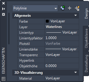

Sie können die Eigenschaften des ausgewählten Zeichnungsobjekts oder anderen Objekts in der Eigenschaftenpalette anzeigen.
Die Eigenschaftenpalette
In der Eigenschaftenpalette werden die aktuellen Einstellungen für Eigenschaften des gewählten Objekts oder des gewählten Objektsatzes aufgelistet. Bei Zeichnungsobjekten können Sie jede Eigenschaft, die geändert werden kann, durch Angabe eines neuen Werts ändern. Bei anderen Objekten können Sie Attributwerte, jedoch keine Geometrie ändern.
Wenn mehr als ein Objekt ausgewählt ist, werden in der Eigenschaftenpalette nur die Eigenschaften angezeigt, die alle im Auswahlsatz vorhandenen Objekte gemeinsam haben.
Wenn keine Objekte ausgewählt sind, werden in der Eigenschaftenpalette für den aktuellen Layer nur die Eigenschaften Allgemein, 3D-Visualisierung, Plotstil, Ansicht und Sonstiges angezeigt. Wenn Sie in der Darstellungsverwaltung einen Objektlayer auswählen, werden der Layername und der Layertitel angezeigt. Bei Zeichnungslayern werden das Element und die Elementquelle angezeigt.
Bei Zeichnungsobjekten, die einer Objektklasse angehören, werden zusätzliche Informationen auf der Registerkarte Objektklasse angezeigt. Verwenden Sie die Registerkarte Anzeige, um für ein Zeichnungsobjekt die Quellzeichnung anzuzeigen oder um die Miniaturvoransicht für diesen Objektlayer zu ändern.

Die Straßen sind Objekte in einer AutoCAD-Zeichnung. Beachten Sie, dass die aktuelle Auswahl als Polylinie definiert ist. Bei Zeichnungsobjekten können Sie einige Eigenschaften über die Palette Eigenschaften formatieren.

So bearbeiten Sie Objekteigenschaften in der Eigenschaftenpalette.
Auf der Registerkarte Design werden die Eigenschaften dieses Objekts angezeigt.
