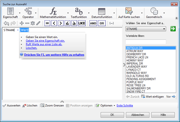

So suchen Sie zu teilende Parzellen
Wenn die Option Automatisch zoomen aktiviert ist, wird sie in einer anderen Farbe als der Fensterhintergrund dargestellt
. Wenn sie deaktiviert ist, hat sie die gleiche Farbe wie der Fensterhintergrund.
Die Eigenschaftenliste wird mit Daten versehen, wenn Sie auf den grünen Pfeil klicken. Der ausgewählte Wert wird durch Ihre Auswahl ersetzt.
Wählen Sie Vor, wenn Antigua Drive nicht in der Liste angezeigt wird.
In der Datentabelle werden die Parzellen im Antigua Drive markiert. Der Kartenausschnitt für diese Straße wird vergrößert, und die Parzellen werden ebenfalls in der Karte markiert.
