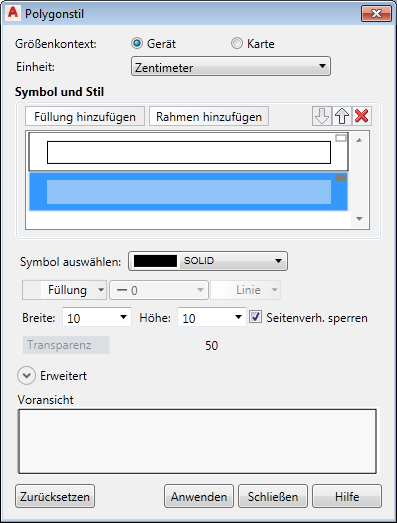

So stilisieren Sie die Parzellen in der Karte
Ändern Sie die Vordergrundtransparenz des Parzellen-Layers.
Der Parzellen-Layer wird über die Oberfläche gelegt. Da er transparent ist, ist die Oberfläche zu sehen.
