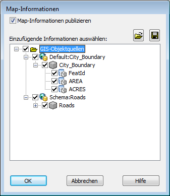

Wenn Sie die gesamte Liste erweitern, können Sie die mit den Objekten dieser Karte verknüpften Eigenschaften anzeigen.
Alle untergeordneten Elemente werden automatisch aktiviert.
Im Dialogfeld Map-Informationen legen Sie fest, welche Daten in DWF publiziert werden sollen.
Optional können Sie auch nur eine Untergruppe der Eigenschaften auswählen.
