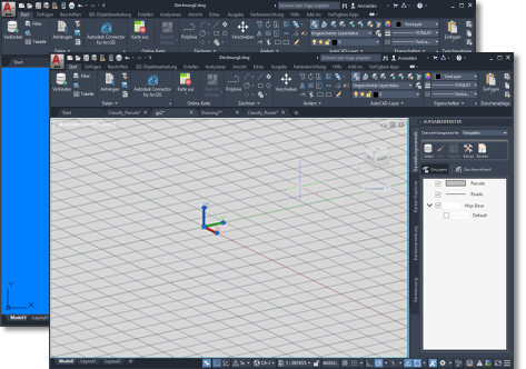

Bei normalen Karten können Sie aus vier Vorlagen wählen: map2d.dwt, map2diso.dwt, map3d.dwt, map3diso.dwt. Die Vorlageneinstellungen optimieren die 2D- und 3D-Anzeige für metrische (ISO) bzw. für britische Einheiten (ANSI). Klicken Sie auf ![]()
Neu
Zeichnung. Wählen Sie eine Vorlage aus der Liste aus.
Die im Lieferumfang von AutoCAD Map 3D-Toolset enthaltenen Vorlagen umfassen map2d.dwt und map3d.dwt.
