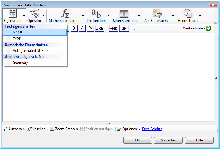

Sie können dem Creek-Label statischen Text hinzufügen, so wie Sie bei der Anmerkungsvorlage statischen Text hinzugefügt haben. Verwenden Sie die Funktion Concat erneut.
In dieser Übung fügen Sie den Labels für die Bachläufe den statischen Text "Waterway:" hinzu.
So fügen Sie dem Label statischen Text hinzu
Einträge für statischen Text müssen in einfache Anführungszeichen eingeschlossen werden. Damit zwischen dem statischen Text und der nachfolgenden Eigenschaft ein Leerzeichen eingefügt wird, muss sich das Leerzeichen innerhalb des schließenden Apostrophs befinden.
Der Ausdruck sieht jetzt wie folgt aus:
CONCAT ( 'Waterway: ' , NAME )
