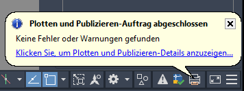

Beachten Sie das animierte Symbol in der unteren rechten Ecke des Fensters.
Zeigen Sie mit dem Cursor auf das animierte Symbol, um zu erfahren, welche Seite der Kartensammlung gerade publiziert wird.

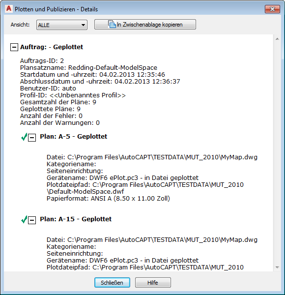

Wenn der Auftrag abgeschlossen ist, werden Sie in einer Meldung auf eventuelle Fehler hingewiesen.
Sie können die Details anzeigen.
