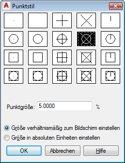

Wenn Sie Objekte aus einer DWG-Datei in eine Karte abfragen, gehen alle Stilinformationen verloren. Da die Punkte keine Stile aufweisen, können Sie sie in der neuen Karte nicht sehen. Um die Signalpunkte sehen zu können, weisen Sie der Karte einen Punktstil zu.
Sobald die Signale zu sehen sind, erstellen sie ein Signal mithilfe der Objektklasse Signals.
So weisen Sie der Karte einen Punktstil zu
Öffnen
Zeichnung..
Wählen Sie für die Signale einen Punktstil aus.

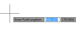

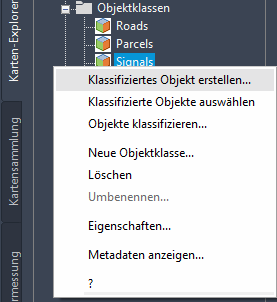

So erstellen Sie ein Signals-Objekt
Klicken Sie mit der rechten Maustaste auf die entsprechende Objektklasse, um ein Objekt dieser Klasse zu erstellen.

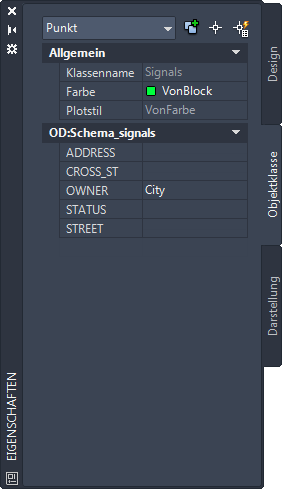

Verwenden Sie die Eigenschaftenpalette, um die Eigenschaften des neuen Objekts anzuzeigen oder zu ändern.
