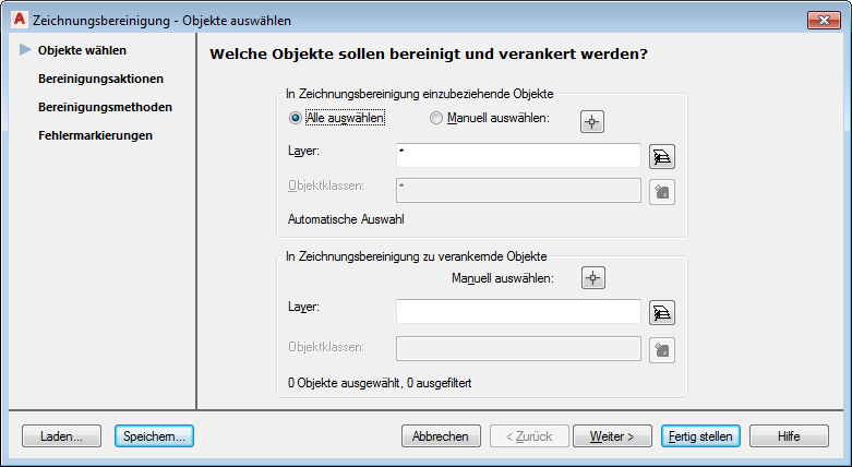

Finden.

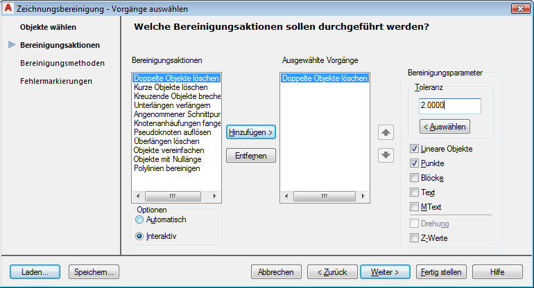

Legen Sie fest, dass alle Objekte bereinigt werden.
Alle Objekte, die innerhalb von zwei Zeichnungseinheiten beieinander liegen, werden als doppelt angesehen. Das AutoCAD Map 3D-Toolset verwendet kein vordefiniertes System für Maßeinheiten wie Meter oder Zoll. So kann ein Abstand von einer Einheit beispielsweise einen Zentimeter, einen Fuß oder eine Meile in realen Einheiten repräsentieren.
Jeder Vorgang verfügt über seine eigenen Parameter.

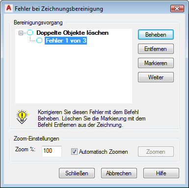

Die Zeichnungsbereinigung sucht die Fehler in der Zeichnung. Anschließend wird das Dialogfeld Fehler bei Zeichnungsbereinigung angezeigt. In diesem Dialogfeld werden die Fehler nach Fehlertyp sortiert. Doppelte Objekte löschen ist hervorgehoben.
Falls Sie die Fehler vor der Korrektur genauer überprüfen möchten, erweitern Sie den Eintrag Doppelte Objekte löschen. Falls Sie alle doppelten Objekte auf einmal bereinigen möchten, ohne sie näher zu überprüfen, wählen Sie den Eintrag Doppelte Objekte löschen aus, ohne ihn zu erweitern, und klicken auf Alle beheben.
Der erste Fehler wird in der Karte vorübergehend markiert, sodass Sie ihn leicht erkennen können.
