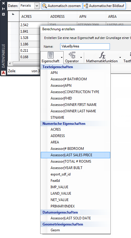

Jetzt haben Sie Eigentümerdaten mit dem Layer Parcels verknüpft und das Ergebnis in einem neuen Datenspeicher gespeichert. Mithilfe der kombinierten Informationen können Sie eine berechnete Eigenschaft erstellen. Die berechnete Eigenschaft ist das Ergebnis eines Ausdrucks, in diesem Fall der letzte Verkaufspreis geteilt durch die Fläche.
So erstellen Sie eine berechnete Eigenschaft mit verknüpften Daten
Berechnung erstellen.
Alle Eigenschaften für diese Objektklasse werden in der Eigenschaftenliste aufgeführt.
Area2D. Diese Option berechnet die Fläche eines Polygons.
Jedes Raumobjekt hat eine Geometrieeigenschaft, mit der Sie die Fläche oder Länge berechnen können.
Führen Sie in der Datentabelle einen Bildlauf nach rechts durch, um das neue Feld anzuzeigen. Es wird grau dargestellt, womit gekennzeichnet wird, dass es sich um eine berechnete Eigenschaft handelt, die nicht bearbeitet werden kann.
