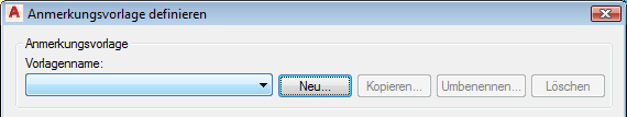

Vorlage definieren.
Die übrigen Optionen im Dialogfeld sind abgeblendet, da noch keine Anmerkungsvorlage vorhanden ist. Das Dialogfeld wird erneut angezeigt, wenn Sie die Anmerkungsvorlage erstellen und speichern.

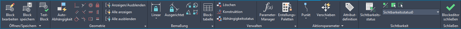

In der Multifunktionsleiste wird die neue Registerkarte Blockeditor angezeigt, und im Blockeditor wird eine neue Zeichnung geöffnet.

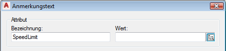

Drücken Sie als Antwort auf die Eingabeaufforderung die EINGABETASTE. Das Dialogfeld Anmerkungstext wird angezeigt.

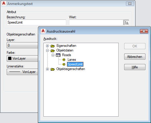

Die Schaltfläche rechts neben dem Feld Wert ist die Schaltfläche für die Ausdruckserstellung.
Erweitern Sie den Knoten Objektdaten solange, bis SpeedLimit zu sehen ist.

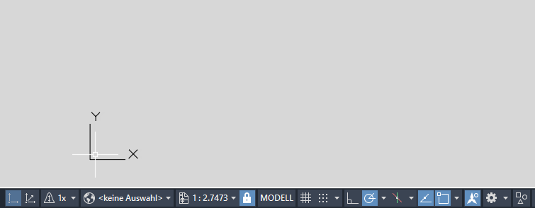

Überprüfen Sie die Position der Achsmarkierungen, indem Sie mit der Maus auf ihren Schnittpunkt zeigen und den Wert unten links im Fenster ablesen.
0,0 stellt den Ankerpunkt auf dem Objekt dar. Der Anmerkungsblock wird in Abhängigkeit zur Entfernung des Blockeinfügepunkts von 0,0 vom Objekt versetzt.
Falls sich die Achse nicht bei 0,0 befindet, wählen Sie sie aus und ziehen sie in die gewünschte Position.

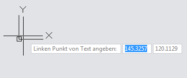

Nachdem Sie die Achspunkte bei 0,0 ausgerichtet haben, klicken Sie in der Nähe des Punkts (aber nicht auf den Punkt), an dem sich die X- und Y-Achse treffen. Drücken Sie dann die EINGABETASTE.
Klicken Sie auf die Stelle, an der der Anmerkungstext beginnen soll.
Die tatsächliche Höchstgeschwindigkeit für die einzelnen Straßen ersetzt den Platzhalter “SpeedLimit.”
Gruppe Öffnen / Speichern
Block speichern.
Gruppe Schließen
Blockeditor schließen.
Das Dialogfeld Anmerkungsvorlage definieren wird angezeigt.
Die Zeichnung weist noch keine Anmerkungen auf. Hierfür müssen Sie die Vorlage zuerst Objekten zuordnen.
