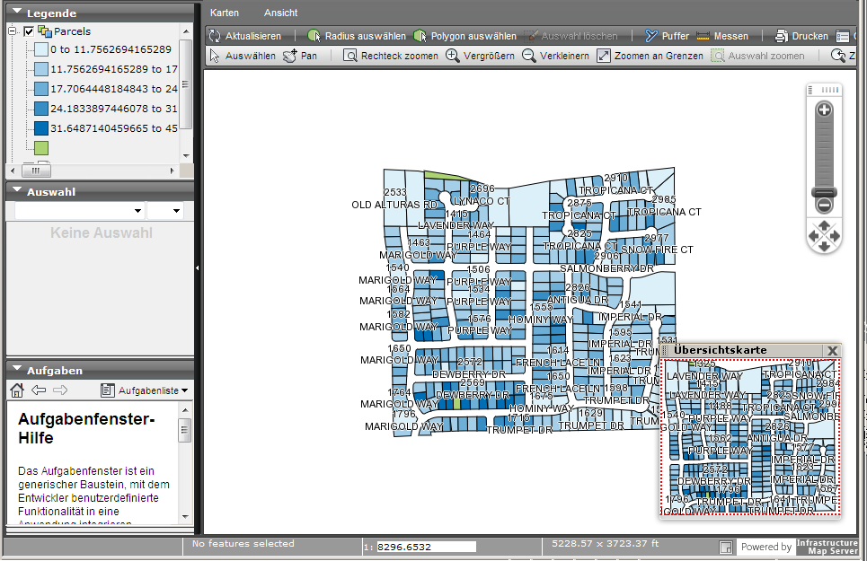

Ihre Karten können auch von Personen angezeigt werden, die keinen Zugriff auf AutoCAD Map 3D-Toolset haben. Karten können z. B. auf die folgenden Arten gemeinsam genutzt werden:
Karten können zur gemeinsamen Nutzung im Internet auf Infrastructure Map Server publiziert werden.
