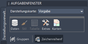

So arbeiten Sie mit der Zeichnungsreihenfolge
Die Layer in der Karte werden in der Reihenfolge angezeigt, in der sie in der Darstellungsverwaltung erscheinen. Layer, die weiter oben in der Liste stehen, werden vor Layern weiter unten in der Liste gezeichnet.
Ändern der Layer-Reihenfolge
  1. Stellen Sie in der Darstellungsverwaltung sicher, dass Zeichnungsreihenfolge ausgewählt ist.
  2. Führen Sie einen der folgenden Schritte durch:
    • Klicken Sie auf den Layer, den Sie verschieben möchten, und ziehen Sie dann den Layer in der Liste nach oben oder nach unten.
    • Klicken Sie mit der rechten Maustaste auf den Layer, und wählen Sie Nach oben verschieben oder Nach unten verschieben.
  3. Zeichnungsobjekte aus Layern, die weiter oben in der Liste stehen, werden über Zeichnungsobjekten aus weiter unten in der Liste erscheinenden Layern angezeigt.
