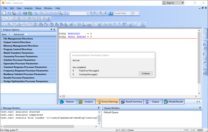

Nachdem Sie Autodesk Nastran erfolgreich installiert haben, sollten Sie die Installation testen und alle der empfohlenen Änderungen an den Konfigurationseinstellungen wie unten beschrieben durchführen.
