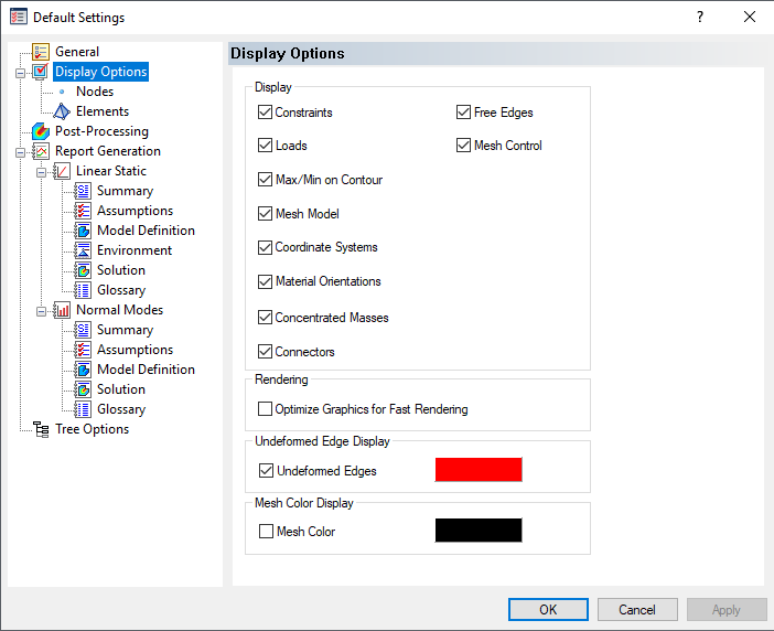

Anzeigeoptionen: Ermöglicht es Benutzern, die allgemeine Visualisierung von Abhängigkeiten, Belastungen, Max/Min auf Konturen, Netzen, Koordinatensystemen, Material-Ausrichtungen, konzentrierten Massen, Verbindern, freien Kanten, Netzsteuerung usw. festzulegen.
Anzeige: Freie Kanten ermöglicht die durchgehende Vernetzung zwischen Bauteilen.
- Rendern: Optimiert die Grafiken für schnelles Rendern von Lasten und Abhängigkeiten.
- Unverformte Kante anzeigen: Zeigt die unverformten Kanten, wenn die verformte Darstellung angezeigt wird.
- Netzfarbenanzeige: Stellt die Netzfarbe auf Schwarz ein, um Netze leichter identifizieren zu können.

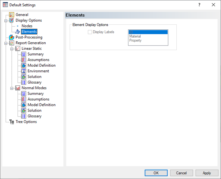

- Elemente: Sie können Beschriftungen für Elemente im Modell nach ID, Material oder Eigenschaft anzeigen.

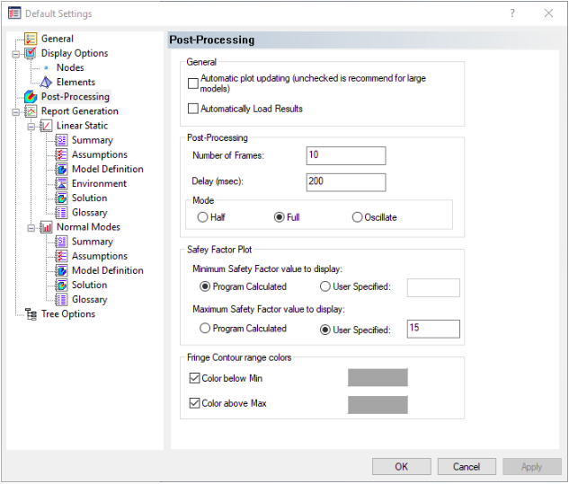

- Nachverarbeitung: Hier können Sie die Vorgabeeinstellungen für die Nachverarbeitungsoptionen festlegen.
Abschnitt Allgemein:
- Darstellung automatisch aktualisieren: (Deaktivieren für große Modelle empfohlen).
- Ergebnisse automatisch laden: Mit dieser Option werden die Ergebnisse beim Öffnen des Modells automatisch geladen.
- Abschnitt Nachverarbeitung: Hier können Sie vorgegebene Einstellungen für die folgenden Elemente festlegen:
Anzahl der Frames: Legt die Anzahl der Frames in Animationen fest.
Verzögerung (ms): Geben Sie die Verzögerung in Millisekunden zwischen Animations-Frames an.
- Modus: Definieren Sie den Animationsmodus unter Verwendung einer der folgenden drei Optionen:
- Halb: Die Animation startet im nicht belasteten/nicht deformierten Zustand, geht allmählich zu den Ergebnissen bei voller Belastung/voller Deformation über und stoppt dann.
- Voll: Die Animation startet im nicht belasteten/nicht deformierten Zustand und geht allmählich zu den Ergebnissen bei voller Belastung/voller Deformation über. Anschließend läuft die Animation rückwärts (d. h. sie kehrt allmählich wieder zum nicht belasteten/nicht deformierten Zustand zurück).
- Oszillieren: Die erste Hälfte der Animation ist identisch mit der Option Vollständig. Anschließend wird ein zweiter vollständiger Zyklus unter Verwendung eines Spiegelbilds der berechneten deformierten Form hinzugefügt. Diese Option ist nützlich für die Visualisierung von Schwingungsmodi. Wenn sich z. B. die Spitze eines Turms beim Bestimmen der Modusform nach rechts biegt, wird sie in der zweiten Hälfte eines vollständigen Oszillationszyklus auch nach links gebogen.
- Abschnitt Sicherheitsfaktor-Darstellung: Wählen Sie die gewünschten Vorgabeeinstellungen für Sicherheitsfaktor-Darstellungen.
- Minimal anzuzeigender Sicherheitsfaktor-Wert: Wählen Sie, ob der Mindestwert für Sicherheitsfaktor-Darstellungen auf dem vom Programm berechneten Mindestwert (Vorgabe) oder auf einem benutzerdefinierten Wert basieren soll.
- Maximal anzuzeigender Sicherheitsfaktor-Wert: Wählen Sie, ob der Höchstwert für Sicherheitsfaktor-Darstellungen auf dem vom Programm berechneten Wert oder einem benutzerdefinierten Wert basieren soll. Die Vorgabe ist ein benutzerdefinierter Höchstwert von 15. Diese Option ist nützlich, da nur relativ niedrige Sicherheitsfaktoren relevant sind und der maximale Sicherheitsfaktor in Bereichen mit geringen Belastungen eine sehr große Zahl sein kann. Das führt dazu, dass eine Farbe die Darstellung dominieren kann. Durch die Konzentration auf einen kleinen Bereich von Sicherheitsfaktorwerten werden ein volleres Farbspektrum und eine bessere Auflösung in den Bereichen mit niedrigen Sicherheitsfaktoren erreicht.
- Bereichsfarben für stufige Kontur: Ermöglicht das Festlegen von Farben oberhalb des maximalen und unterhalb des minimalen Werts für stufige Konturdarstellungen. Sie können die Kontrollkästchen einzeln aktivieren/deaktivieren und die Farbe aus der Farbpalette auswählen.

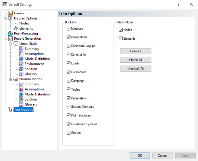

- Optionen der Strukturansicht: Ermöglicht es Benutzern, die Strukturansicht zu vereinfachen, indem sie die benötigten bzw. nicht benötigten Objekte, aktivieren bzw. deaktivieren.
