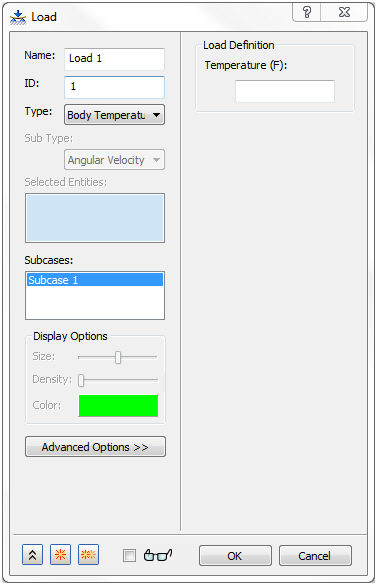

Körpertemperatur
Wenn der Typ auf Körpertemperatur eingestellt ist, entspricht das Dialogfeld der folgenden Abbildung.
Die Körpertemperatur wendet eine Vorgabetemperatur auf das Modell an. Es ist keine Objektauswahl erforderlich. Die Vorgabetemperatur wird auf alle Knoten und Elemente angewendet, auf die keine Temperatur angewendet wurde.
Beispiel: Sie können eine Ausgangstemperatur-Bedingung anwenden und dann eine Körpertemperatur einer höheren Größe erstellen, um eine einheitliche Wärmeausdehnung festzulegen.
