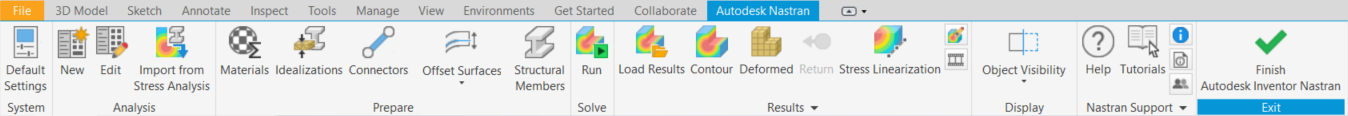

Registerkarte der Autodesk Inventor Nastran-Multifunktionsleiste ohne geladene Ergebnisse:

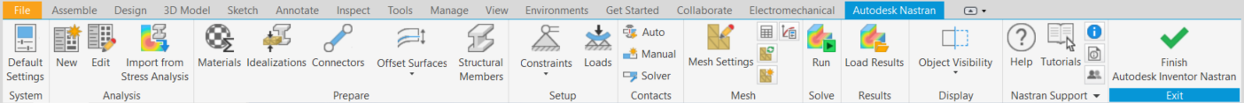

Registerkarte der Autodesk Inventor Nastran-Multifunktionsleiste mit geladenen Ergebnissen (Gruppe Ergebnisse erweitert; Gruppen Einrichten, Kontakt und Netz ausgeblendet):

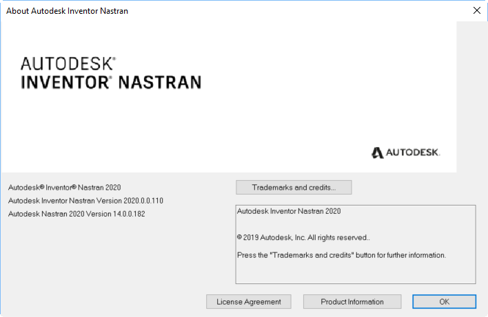

Info: Die Version und andere Details zu Autodesk Inventor Nastran werden eingeblendet, wie in der folgenden Abbildung gezeigt.
