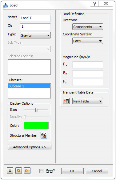

Schwerkraft
Wenn Typ auf Schwerkraft eingestellt ist, entspricht das Dialogfeld der folgenden Abbildung.
Die Schwerkraft ist ein globaler Translations-Beschleunigungsvektor und wird nur auf solche Körper angewendet, für die in der Materialdefinition eine Massendichte definiert ist.
Die Schwerkraft wird durch ein Zeichen (Pfeil) im Schwerpunkt des Modells angezeigt. Das Pfeilsymbol für die Last wird am Schwerpunkt des Modells generiert, der im Inneren des Modells liegen kann. Zur besseren Visualisierung haben wir eine Funktion hinzugefügt, die den Ansichtsstil des Modells in Drahtkörper ändert, wenn der Benutzer in der Analysestruktur auf „Schwerkraft“ klickt. Das „G“ in der rechten unteren Ecke des Bildschirms gibt an, dass in der aktiven Analyse eine Schwerkraftlast vorhanden ist.
