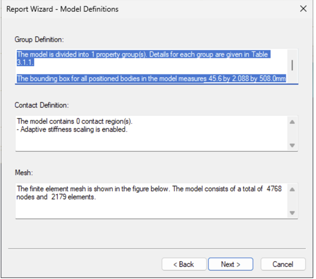

Das Fenster Berichts-Assistent – Modelldefinitionen wird angezeigt. Bearbeiten Sie die gewünschten Informationen, und fügen Sie sie ein. Klicken Sie anschließend auf Weiter >.
- Gruppendefinition: Automatisch generierter Inhalt, der Eigenschaftendetails und die Bemaßungen des Begrenzungsrahmens enthält. Es kann Text bearbeitet werden.
- Kontaktdefinition: Automatisch generierter Inhalt, der die Anzahl der Kontaktbereiche und Kontakttypen auflistet. Es kann Text bearbeitet werden.
- Netz: Automatisch generierter Inhalt, der die Anzahl der Knoten und die Anzahl der Elemente im Netz auflistet. Es kann Text bearbeitet werden.

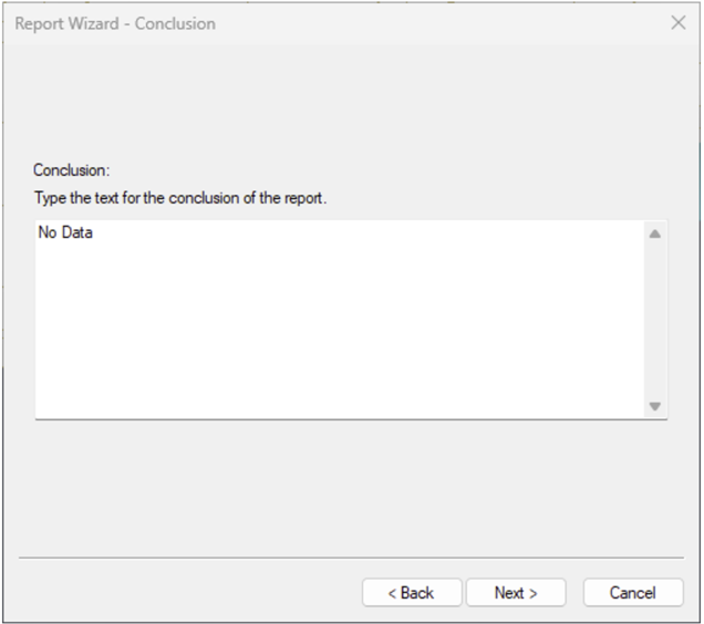

Das Fenster Berichts-Assistent – Fazit wird angezeigt. Bearbeiten Sie die gewünschten Informationen, und fügen Sie sie ein. Klicken Sie anschließend auf Weiter >.
- Fazit: Automatisch generierter Inhalt, der den Typ der Analyse, die verwendete Softwareversion, die Anzahl der Freiheitsgrade, die maximale Verschiebung und die maximale von Mises-Spannung enthält. Es kann Text bearbeitet werden.

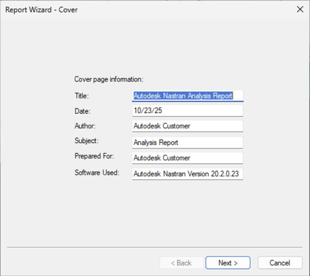

Lineare Knickung – Bericht
Nachdem Sie mit der rechten Maustaste auf Analyse geklickt und Bericht erstellen ausgewählt haben, wird das Fenster Berichts-Assistent – Deckblatt geöffnet. Füllen Sie die gewünschten Informationen aus, und klicken Sie auf Weiter >.
- Titel: Geben Sie den Titel des Berichts ein.
- Datum: Geben Sie das Datum ein, an dem der Bericht erstellt wurde.
- Autor: Geben Sie den Autor des Berichts ein.
- Betreff: Geben Sie das Thema des Berichts ein.
- Erstellt für: Geben Sie ein, für wen der Bericht vorbereitet wird.
- Verwendete Software: Die Software und die verwendete Version werden automatisch generiert.

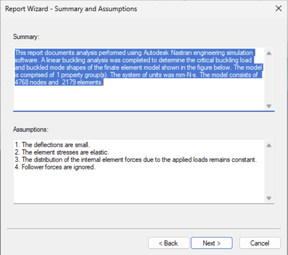

Das Fenster Berichts-Assistent – Zusammenfassung und Annahmen wird angezeigt. Bearbeiten Sie die gewünschten Informationen, und fügen Sie sie ein. Klicken Sie anschließend auf Weiter >.
- Zusammenfassung: Die Zusammenfassung wird automatisch generiert. Sie bietet eine Zusammenfassung der Analyse, einschließlich des Analysetyps, der Anzahl von Modelleigenschaften, des Einheitensystems und der Anzahl der Knoten und Elemente im Netz. Zusätzliche Informationen werden direkt eingegeben oder aus anderen Programmen kopiert und eingefügt.
- Annahmen: Listet die Annahmen für diese Analyse auf. Die Liste kann in diesem Schritt bearbeitet werden. Sie kann aber auch geändert werden, indem Sie die Vorgabeeinstellungen ändern.

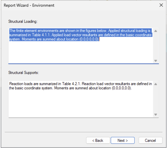

Das Fenster Berichts-Assistent – Umgebung wird angezeigt. Bearbeiten Sie die gewünschten Informationen, und fügen Sie sie ein. Klicken Sie anschließend auf Weiter >.
- Strukturelle Belastung: Automatisch generierter Inhalt, der eine Zusammenfassung der angewendeten Lasten, und die Position, an der die Momente addiert werden, enthält. Es kann Text bearbeitet werden.
- Strukturelle Unterstützung: Automatisch generierter Inhalt, der eine Zusammenfassung der Antwortlasten sowie die Position, an der die Momente addiert werden, enthält. Es kann Text bearbeitet werden.

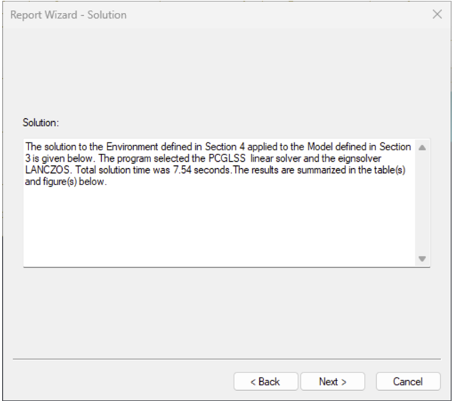

Das Fenster Berichts-Assistent – Lösung wird angezeigt. Bearbeiten Sie die gewünschten Informationen, und fügen Sie sie ein. Klicken Sie anschließend auf Weiter >.
- Lösung: Automatisch generierter Inhalt, der die gesamte Lösungszeit und den größten Lösungsfehler mit entsprechendem Subcase enthält. Es kann Text bearbeitet werden.

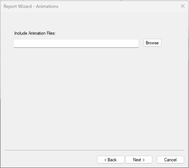

Das Fenster Berichts-Assistent – Animationen wird angezeigt. Animationsdateien können dem Bericht zur besseren Visualisierung hinzugefügt werden. Fügen Sie die entsprechende Animationsdatei hinzu, und klicken Sie auf Weiter >.

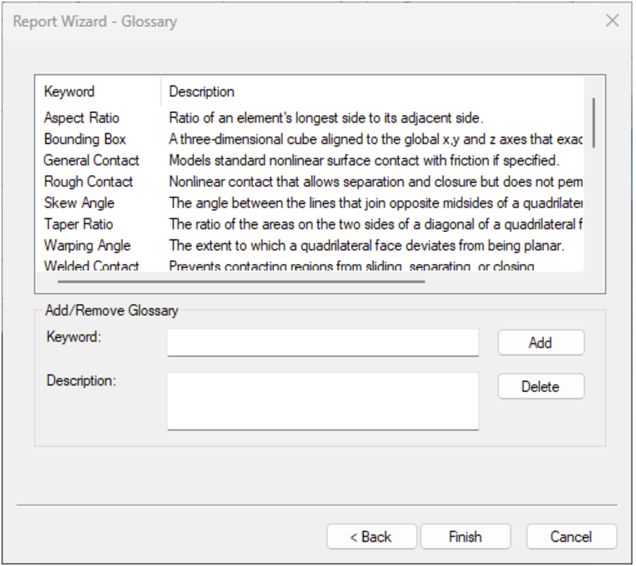

Das Fenster Berichts-Assistent – Glossar wird angezeigt. Die verfügbaren Felder können verwendet werden, um bestimmte Glossarbegriffe hinzuzufügen bzw. zu löschen. Sie können sie jedoch auch hinzufügen bzw. löschen, indem Sie die Vorgabeeinstellungen ändern. Klicken Sie auf Fertig stellen, um den Bericht zu erstellen.
