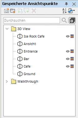

Das Fenster „Gespeicherte Ansichtspunkte“ ist ein fixierbares Fenster, mit dem Sie zu voreingestellten Ansichtspunkten springen können, ohne jedes Mal zum jeweiligen Element navigieren zu müssen.
Ansichtspunktanimationen werden außerdem mit den Ansichtspunkten gespeichert, da sie nur aus einer einfachen Liste von Ansichtspunkten bestehen, die als Schlüsselbilder behandelt werden. Ansichtspunktanimationen lassen sich durch Ziehen vordefinierter Ansichtspunkte auf eine leere Ansichtspunktanimation erstellen. Sie können Ansichtspunkte und Ansichtspunktanimationen in Ordnern anordnen.
