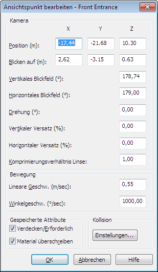

Je nachdem, ob Sie in einem 2D- oder 3D-Arbeitsbereich arbeiten, können Sie alle oder einige der folgenden Ansichtspunktattribute bearbeiten, einschließlich Kameraposition, Blickfeld, Geschwindigkeit der Bewegung und gespeicherte Attribute. Alle Einträge werden in Anzeigeeinheiten gemessen.
Klicken Sie auf Registerkarte Ansichtspunkt > Gruppe Speichern, laden und wiedergeben > Aktuellen Ansichtspunkt bearbeiten
Verwenden Sie das Dialogfeld Ansichtspunkt bearbeiten, um die Attribute des Ansichtspunkts anzupassen.
Klicken Sie auf OK.
Klicken Sie auf Registerkarte Ansichtspunkt > Gruppe Speichern, laden und wiedergeben > Dropdown-Liste Aktueller Ansichtspunkt > Gespeicherte Ansichtspunkte verwalten.
Klicken Sie im Fenster Gespeicherte Ansichtspunkte mit der rechten Maustaste auf den Ansichtspunkt, den Sie ändern möchten, und klicken Sie auf Bearbeiten.
Klicken Sie auf OK.
