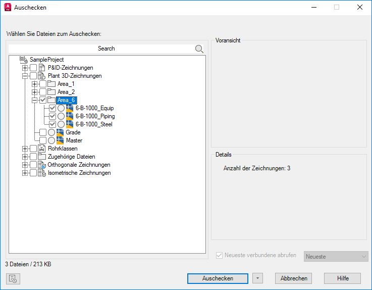

Plant Vault-Dialogfeld Auschecken
Checkt eine Datei oder eine Gruppe von Dateien aus dem Vault aus.
Sie können eine Datei aus dem Vault herunterladen und auschecken.
Wenn Sie eine Datei abrufen oder auschecken, die andere Zeichnungsdateien referenziert (XRef), werden die referenzierten Zeichnungen dem Dialogfeld Auschecken hinzugefügt und automatisch heruntergeladen.
Zugehörige Dateien werden automatisch heruntergeladen, wenn Sie eine Datei aus dem Projektmanager abrufen oder auschecken. Zugehörige Dateien werden nicht berücksichtigt, wenn Sie einen Ordner aus dem Projektmanager abrufen oder auschecken.
Suchen
Sucht das ausgewählte Projekt.
Auschecken (Quadrat)
Wählt eine Datei, mehrere Dateien oder einen Ordner zum Auschecken aus. Klicken Sie auf das Häkchensymbol in der Struktur, um das Auschecken für die ausgewählte Position zu aktivieren oder zu deaktivieren.
Vault-Status (Kreis)
Zeigt das Symbol für den Vault-Dateistatus an. Wird kein Symbol angezeigt, befindet sich die Datei nicht im lokalen Arbeitsbereich.
Version abrufen
Gibt die abzurufende Version einer Datei an. Nur aktiv, wenn eine einzelne Datei aus dem Projektmanager abgerufen wird. Aktuelle Version ist Standard.
Diese Option ist verfügbar, wenn Sie eine einzelne Datei aus dem Projektmanager abrufen oder auschecken. Sie ist nicht aktiviert, wenn Sie einen Ordner oder das gesamte Projekt (Stammordner) abrufen oder auschecken.
Aktuelle Version für zugehörige abrufen
Lädt die neueste Version für alle zugehörigen Dateien herunter. Wenn Sie eine ältere Version einer Datei abrufen und nicht Neueste verbundene abrufen angeben, werden möglicherweise ältere Versionen von zugehörigen Xref-Dateien heruntergeladen. Wenn Sie Neueste verbundene abrufen angeben, wird stets die neueste Version zugehöriger Xref-Dateien heruntergeladen.
Anmerkung: Wenn Xrefs in zugehörigen Dateien hinzugefügt wurden und "Aktuelle Version für zugehörige abrufen" angegeben wird, müssen die zusätzlichen zugehörigen Dateien möglicherweise separat heruntergeladen werden.
Anzahl für Auschecken und Download
Zeigt die Anzahl der Dateien, die ausgecheckt werden sollen, und die Anzahl der Dateien, die heruntergeladen werden sollen, an. Dateien, die im lokalen Arbeitsbereich auf dem neuesten Stand sind, werden nicht gezählt und nicht heruntergeladen.
Details
Zeigt Informationen über die ausgewählte Datei an.
Kommentare
Gibt Vault-Kommentare für das Einchecken an.
Auschecken (Schaltfläche)
Wählen Sie diese Schaltfläche zum Auschecken der ausgewählten Datei(en) oder des ausgewählten Ordners.
