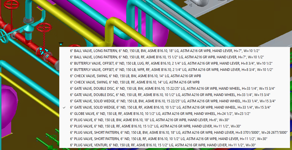

Sie können den Ersetzungsgriff verwenden, um kompatible Teile in 3D-Modellen zu ersetzen.
Ein kompatibles Teil weist dieselbe Größe und denselben Typ auf. Sie können beispielsweise ein Absperrventil durch ein Kugelventil ersetzen.

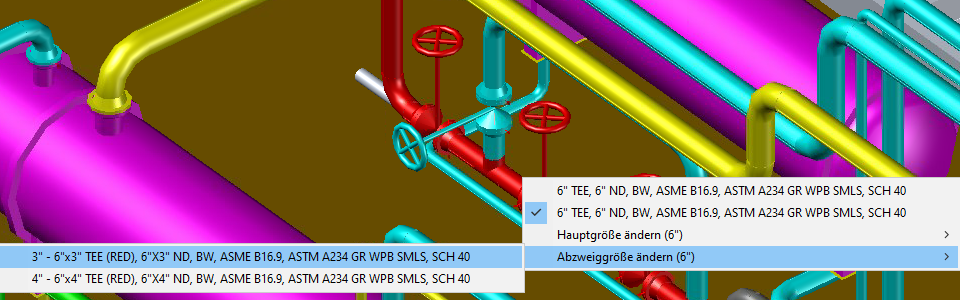

Erweiterte Ersetzungsoptionen
Bei Formstücken wie Reduzierformstücken müssen Sie möglicherweise die Haupt- und Reduziergröße separat ändern oder ein Formstück mit zwei Anschlüssen durch ein Formstück mit drei Anschlüssen ersetzen. Die Optionen im erweiterten Ersetzungsmenü vereinfachen den Prozess des Ersetzens von Reduzierformstücken in 3D-Modellen.

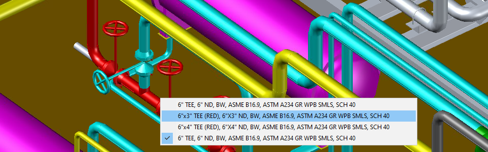

Die Systemvariable PLANTEXTENDEDSUBSTITUTION steuert, wie diese Optionen angezeigt werden. Wenn PLANTEXTENDEDSUBSTITUTION aktiviert ist, werden alle verfügbaren Ersetzungsoptionen in verschiedenen Kategorien gruppiert, was die Suche nach der richtigen Komponente erleichtert.
Wenn PLANTEXTENDEDSUBSTITUTION deaktiviert ist, werden alle verfügbaren Ersetzungsoptionen in einer einzigen Liste angezeigt.
