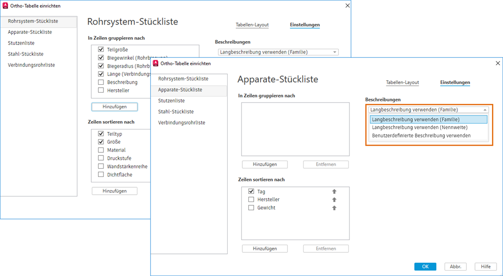

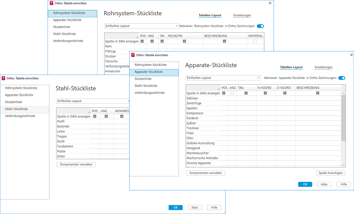

Anpassen von Stücklisten für Rohrsysteme, Apparate und Stahl
Sie können die Rohrsystem-, Apparate- und Stahl-Stückliste in orthogonalen Zeichnungen platzieren. Darüber hinaus können Sie die Komponenten und Eigenschaften auswählen, die in der Stückliste angezeigt werden sollen. Komponenten werden in einer Zeile gruppiert und können nach ihren Eigenschaften sortiert werden.
Sie können auch die Langbezeichnung (Familie), Langbezeichnung (Größe) oder benutzerdefinierte Beschreibung in der Stückliste anzeigen.

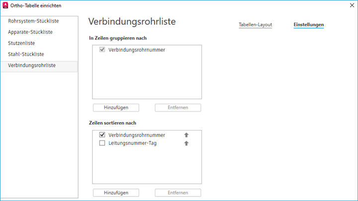

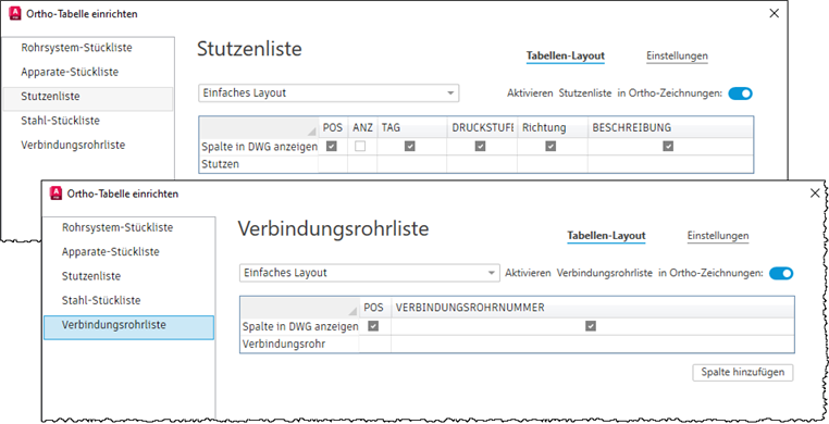

Anpassen von Stutzen- und Verbindungsrohrlisten
Sie können Stutzen- und Verbindungsrohrlisten in orthogonalen Zeichnungen platzieren und auswählen, welche Eigenschaften in der Liste angezeigt werden sollen.
Anmerkung: Verwenden Sie PLANTORTHONOZZLEDIRECTION, um die Stutzenrichtung in der Liste Ortho-Stutzen so wie den Stutzenverbindungsanschluss oder den Stutzenanschluss anzuzeigen.
Anmerkung: In der Verbindungsrohrliste werden nur Verbindungsrohre mit zugewiesener Verbindungsrohrnummer angezeigt.

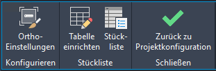

Schriftfeld einrichten
Administratoren können die Vorgabe-Stückliste für ein Projekt festlegen.
Bei der Projekteinrichtung können Sie die Stücklistentabelle im orthogonalen Schriftfeld einrichten. Wenn Sie eine Vorlage für eine Stücklistentabelle (leere Tabelle) im Schriftfeld platzieren, enthalten neue orthogonale Zeichnungen keine Aufforderungen für Position oder Größe.
