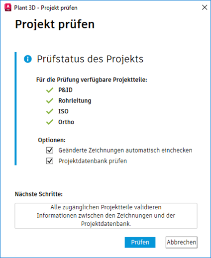

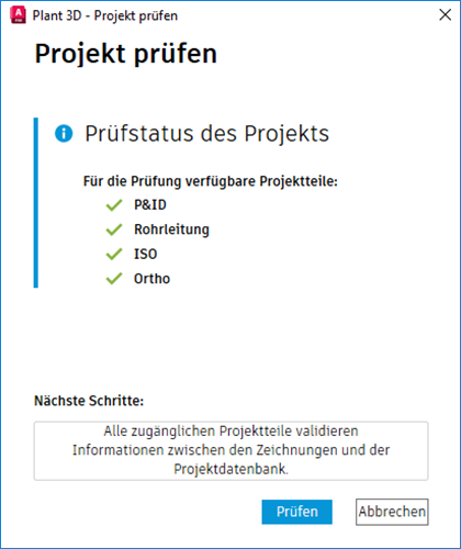

Prüfen von Projekten
Die Prüfung eines Projekts ermöglicht es Projektmanagern oder Administratoren, Fehler zu bewerten und zu korrigieren, um die Integrität des Projekts sicherzustellen. Bei der Prüfung wird nach Fehlern gesucht, wie z. B. Verknüpfungen zwischen nicht vorhandenen Eigenschaften, Diskrepanzen in der Tag-Registrierung oder verwaisten Datensätzen, die nicht mehr auf ein Objekt in einer Quellzeichnung verweisen.
Wenn Sie den Prüfprozess in einem geöffneten Projekt starten, werden diese Fehler ermittelt und korrigiert.

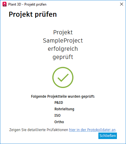

Nach Abschluss des Vorgangs wird dem Projektverzeichnis, das den Daten-Cache enthält, eine Protokolldatei hinzugefügt. Diese Protokolldatei enthält einen umfassenden Bericht über erkannte Fehler und die Maßnahmen, die zu ihrer Behebung ergriffen wurden.
Bei Zusammenarbeitsprojekten können Sie auch auswählen, dass gleichzeitig der Prüfdatenbankprozess durchgeführt werden soll. Darüber hinaus haben Sie die Möglichkeit, alle betroffenen Zeichnungen automatisch einzuchecken, sodass Sie sie am Ende der Prüfung nicht mehr manuell einchecken müssen.
