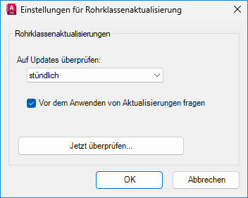

So bearbeiten Sie die Einstellungen für die Rohrklassenaktualisierung
  1. Klicken Sie in der Statusleiste mit der rechten Maustaste auf die Statusleistenschaltfläche Auf Rohrklassenaktualisierungen überprüfen, und wählen Sie Einstellungen für Rohrklassenaktualisierung aus.
    Das Dialogfeld Einstellungen für Rohrklassenaktualisierung wird angezeigt.
  2. Wählen Sie in der Dropdown-Liste Auf Updates überprüfen aus, wie häufig die Überprüfung durchgeführt werden soll.
  3. Wenn Sie das Update automatisch durchführen möchten, deaktivieren Sie das Kontrollkästchen Vor dem Anwenden von Aktualisierungen fragen.
  4. Klicken Sie auf Jetzt überprüfen, um sofort nach Updates zu suchen.
