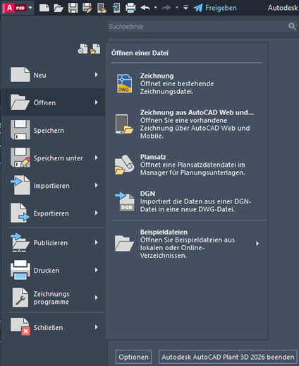

Der Menü-Browser befindet sich in der linken oberen Ecke des Programmfensters und ersetzt die bisherige Menüstruktur, die Sie eventuell aus früheren Versionen des AutoCAD Plant 3D toolset kennen.
Anstelle der horizontalen Menüleiste am oberen Rand des Programmfensters sind die Menüs nun in einer vertikalen Liste angeordnet. Klicken Sie auf die Schaltfläche für den Menü-Browser, um die Menüs einzublenden.
