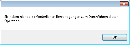

Wenn Ihrem Benutzernamen keine Administratorrolle zugewiesen ist, können Sie keine Vault-Projekte erstellen. Vault-Rollen werden in der Autodesk Data Management Server Console festgelegt.
Anmerkung: Ab AutoCAD Plant 3D 2016 ist die Vault-Administratorrolle nur erforderlich, wenn Sie das erste Projekt erstellen. Für weitere Projekte ist die Administratorrolle nicht erforderlich.

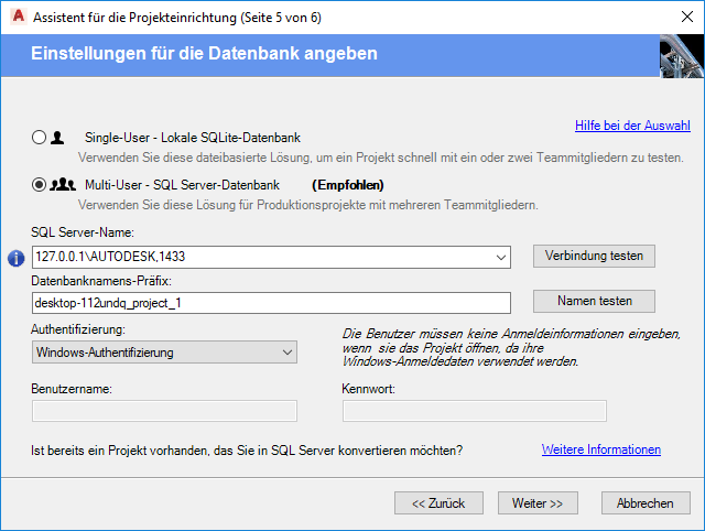

- Geben Sie auf der Seite Einstellungen für die Datenbank angeben das Präfix für den Server und die Plant-Projektdatenbank an.
Verwenden Sie SQL Server für Vault-Projekte. Sie können den gleichen SQL Server verwenden, den Autodesk Vault verwendet, die Datenbank unterscheidet sich jedoch bei jedem Plant-Projekt.

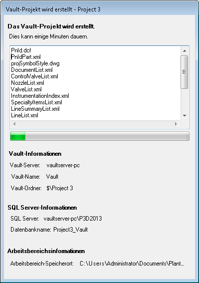

- Klicken Sie auf Weiter und Beenden, um den Assistenten für die Projekteinrichtung zu schließen.
Das Projekt wird auf den Vault-Server hochgeladen.
