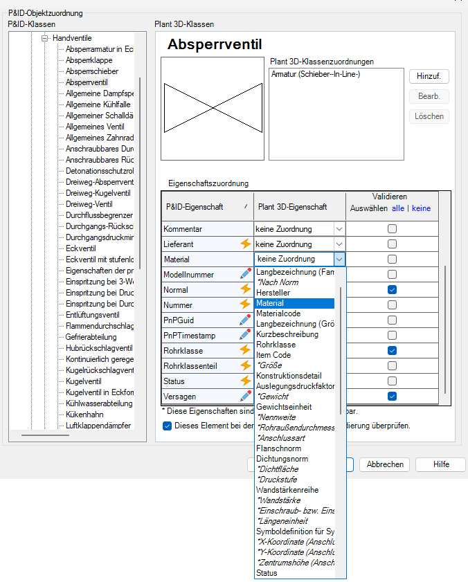

  1. Erweitern Sie in der Projektkonfiguration-Strukturansicht die Plant 3D-DWG-Einstellungen. Klicken Sie auf P&ID-Objekt-Zuordnung.
  2. Erweitern Sie im Fenster P&ID-Objektzuordnung unter P&ID-Klassen die Struktur, und klicken Sie auf das P&ID-Objekt, zu dem Sie eine Eigenschaft hinzugefügt haben (z. B Absperrventil).
  3. Führen Sie im Fenster P&ID-Objektzuordnung unter Plant 3D-Klassen in der Tabelle Eigenschaftszuordnung die folgenden Schritte durch:
    • Suchen Sie in der Spalte P&ID-Eigenschaft die Eigenschaft, die Sie hinzugefügt haben (z. B. Material).
    • Klicken Sie in der Spalte Plant 3D-Eigenschaft auf die entsprechende 3D-Eigenschaft (z. B. Material).
      In der Tabelle Eigenschaftszuordnung werden einzelne Symbole angezeigt. Diese Symbole geben an, ob sich eine Eigenschaft im Übernahmemodus oder im Überschreibungsmodus befindet.
      • Für Eigenschaften im Überschreibungsmodus
        1. Wählen Sie in der Dropdown-Liste den entsprechenden Wert für die Zuordnung aus.
        2. ALT+Klick, um alle Eigenschaften in den Übernahmemodus zurückzusetzen.
      • Für Eigenschaften im Übernahmemodus
        1. Klicken Sie auf das Symbol, um vor der Bearbeitung der Zuordnung in den Überschreibungsmodus zu wechseln.
        2. ALT+Klick, um alle Eigenschaften zu überschreiben.
  4. Klicken Sie auf OK.
