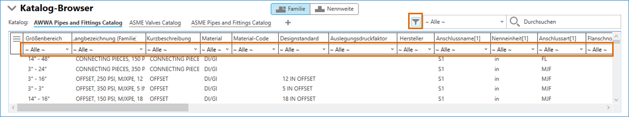

  1. Klicken Sie im Katalog-Browser auf die Schaltfläche links neben der Suchleiste, um den Eigenschaftenfilter zu aktivieren.
  2. Wählen Sie in der Dropdown-Liste Kurzbeschreibung die Option CAP aus.
  3. Wählen Sie in der Dropdown-Liste Material die Option DI/GI aus.
  4. Geben Sie einen Größenbereich an (z. B. 3" bis 12").
  5. Klicken Sie auf Zur Rohrklasse hinzufügen.
