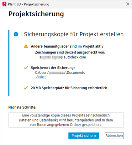

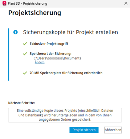

Um Ihr Projekt zu sichern, erstellen Sie eine Sicherungskopie eines aktiven Projekts. Bevor Sie mit der Sicherung beginnen, geben Sie den Speicherort für die Sicherung an, und vergewissern Sie sich, dass der ausgewählte Speicherort über genügend Speicherplatz verfügt.

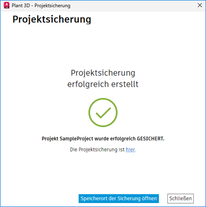

Navigieren Sie nach Abschluss des Sicherungsvorgangs zum Speicherort der Sicherung, um die Sicherung zu überprüfen und sicherzustellen, dass alle erforderlichen Daten korrekt kopiert wurden.
Das Sichern ist besonders bei Zusammenarbeitsprojekten nützlich, da Sie so eine lokale Kopie Ihres vorhandenen Zusammenarbeitsprojekts erstellen können und eine aktuelle Version zur Verfügung haben. Wenn die Projektkonfiguration oder Zeichnungen von anderen Benutzern in Zusammenarbeitsprojekten ausgecheckt werden, wird eine Warnmeldung angezeigt. Sie können die Sicherung dennoch durchführen, nicht gespeicherte Änderungen werden jedoch nicht berücksichtigt.
