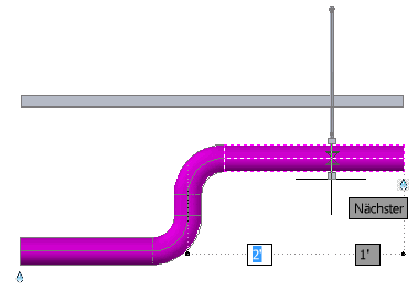

  3. Klicken Sie auf den Griff Teil verschieben.
  4. Zum Kopieren der Rohrhalterung geben Sie p(koPieren) ein. Die vorhandene Rohrhalterung wird nicht geändert.
  5. Geben Sie durch Objektfang eine neue Position für die Rohrhalterung an.
    Außerdem können Sie die TABULATORTASTE drücken und eine dynamische Bemaßung eingeben.

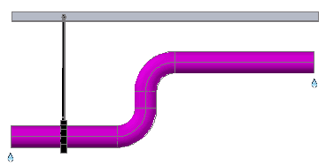

  6. Wenn Sperrpunkt für Halterung aktiviert ist, wird die Höhe der Halterung den Höhen entsprechend aktualisiert.
