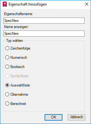

  3. Klicken Sie im Fenster Klasseneinstellungen unter Eigenschaften auf Hinzufügen.
  4. Führen Sie im Dialogfeld Eigenschaft hinzufügen die folgenden Schritte durch:
    • Geben Sie unter Eigenschaftsname einen Namen für die neue Eigenschaft ein (z. B. RohrklasseNeu). Der Name darf keine Leerzeichen enthalten.
    • Geben Sie unter Anzeigename den Namen ein, der im Datenmanager oder in der Palette Eigenschaften für die neue Eigenschaft angezeigt werden soll (z. B. RohrklasseNeu).
    • Klicken Sie unter Typ auf Auswahlliste.
  5. Klicken Sie auf OK.

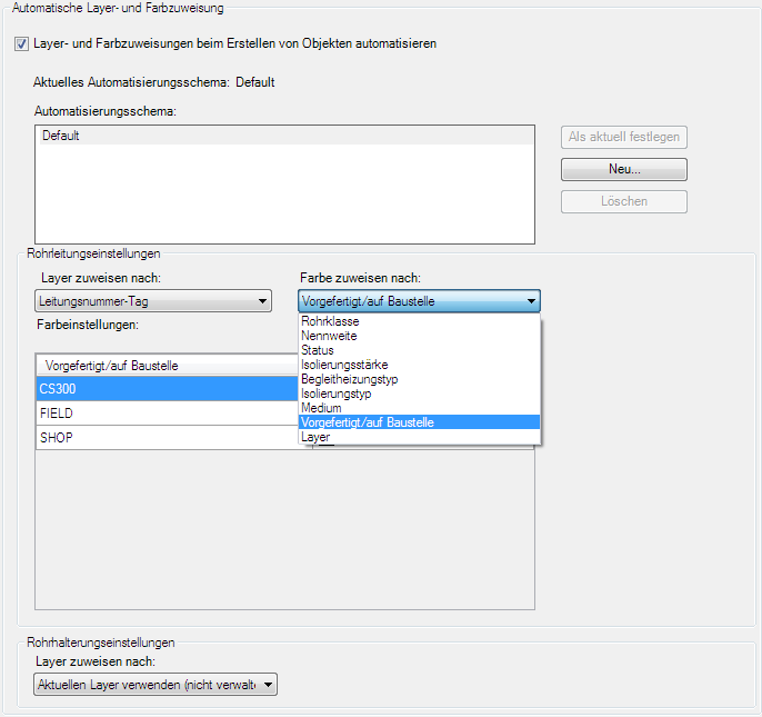

  12. Erweitern Sie in der Projektkonfiguration-Strukturansicht die Plant 3D-DWG-Einstellungen. Klicken Sie auf Layer- und Farbeinstellungen.
  13. Klicken Sie im Fenster Automatisierte Layer- und Farbzuweisung in der Liste Farbe zuweisen nach auf das neue Element.
