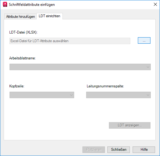

  5. Klicken Sie im Dialogfeld Schriftfeldattribute einfügen auf die Registerkarte LDT einrichten und führen Sie die folgenden Schritte durch:
    • Klicken Sie unter LDT-Datei (XLSX) auf die Schaltfläche [...], und suchen Sie den Speicherort der LDT-Datei, die Sie verwenden möchten. Klicken Sie auf die LDT-Datei und dann auf Öffnen. Die Informationen aus der Arbeitsmappe, die Sie ausgewählt haben, werden unter Arbeitsblattname, Kopfzeile und Leitungsnummernspalte angezeigt.
    • Klicken Sie auf LDT anzeigen, um eine Vorschau der Linienbezeichnungsdatei anzuzeigen.
