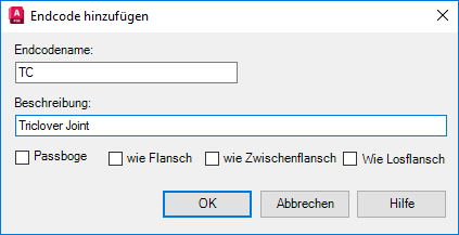

Dialogfeld Endcode hinzufügen
Fügt Endcodes hinzu.
Im Dialogfeld Endcodes verwalten können Sie Endcodes verwalten.
Endcodename
Bezeichnet den Endcode, den Sie hinzufügen. Der Name darf keine Zahlen oder Leerzeichen enthalten.
Beschreibung
Beschreibt den Endcode.
Kürzung Kanne
Aktiviert den Kürzungsmodus (Passbogen). Sie können einen Winkel angeben, der kleiner als der Winkel der Komponente (z. B. Bogen) ist, mit der eine Verbindung hergestellt werden soll.
wie Lasche
Gibt an, dass ein Schraubensatz erwartet wird.
wie Wafer
Gibt einen einzelnen Schraubensatz für eine Verbindungsbaugruppe an.
Wie Überlappung
Gibt an, dass ein Anschweißbund erwartet wird.
Anmerkung:
Endcodes werden in der Installation von AutoCAD Plant 3D toolset gespeichert. Sie werden nicht im Projekt gespeichert.
